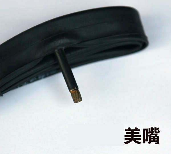

1. 為什麼我上禮拜才打氣,今天出門時就沒氣了?
內胎就像氣球一樣,打進去的氣,會從氣嘴慢慢漏出來,所以每次出門騎車前,都要先檢查氣壓是否足夠,氣嘴品質好壞影響洩漏的程度,所以大部分狀況並不是破胎,如果一天之內就漏氣,就要考慮更換內胎!

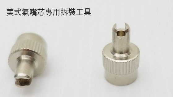

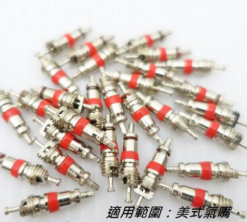

1a. 法嘴結構比較不容易漏氣
1b. 可以把美式氣嘴芯換好一點

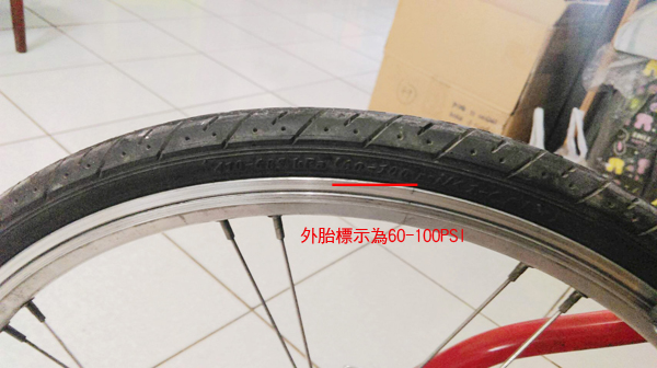

2. 外胎要打多少氣? 有人說打氣的氣壓按照外胎標示少打10PSI,正確嗎?
外胎廠商都會在外觀標示額定氣壓,這就是外胎設計的承受氣壓
2a. 氣壓越高破胎機會也越高,但是氣壓越低相對上與地面摩擦力變大,騎乘效率也會變差、磨損也較快
2b. 原則上外胎寫多少,你就打多少PSI;維修師傅告訴你按標示少打10PSI,是希望降低破胎增加安全性,否則外胎標示為少10PSI就好了
3c. 有的外胎標示氣壓範圍,讓車友會比較清楚打多少才好

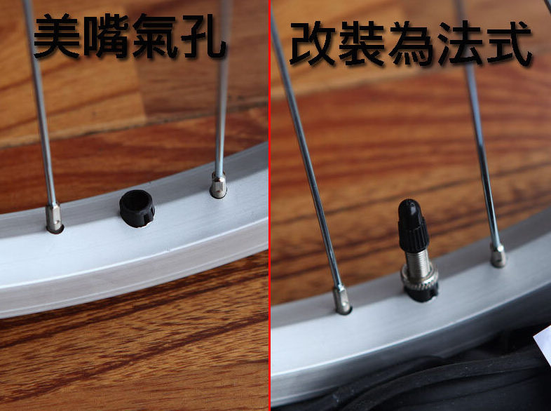

3. 我的美式內胎可以改成法式內胎嗎?
可以,但是比較麻煩
3a. 決定使用何種內胎,在於輪圈的氣嘴孔是美式還是法式
3b. 你可以在輪圈上安裝一個縮小墊圈,就可以安裝法式氣嘴,不過這樣的作法氣嘴外漏部分比較容易搖動
3c. 使用美式氣嘴的好處就是價格比較便宜,如果你換成法式氣嘴內胎,就會多花點錢囉
