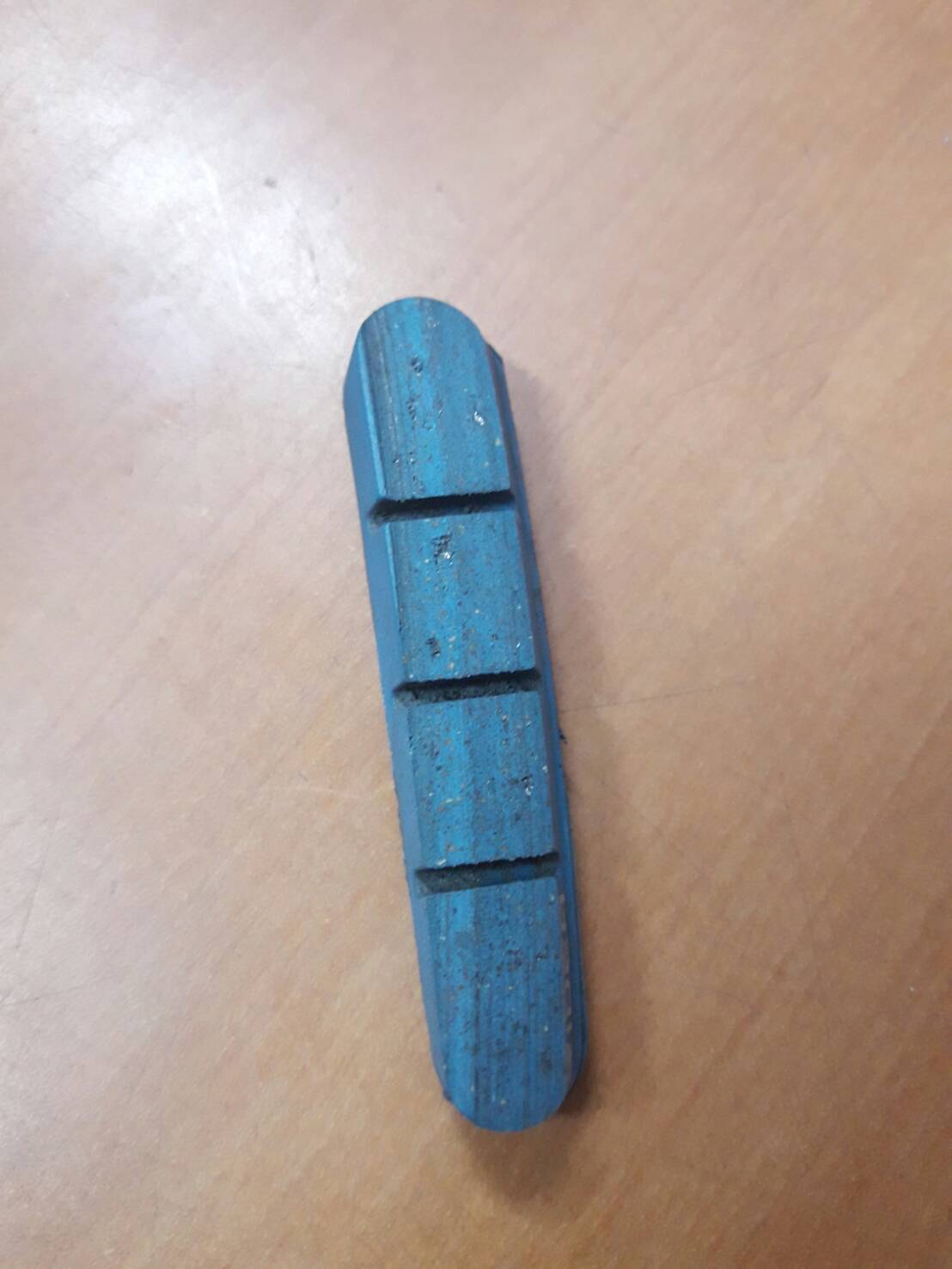

很多車友的輪圈總是傷痕累累
一道道的線性刮傷雖然不太影響煞車效率
但是價位高一點的輪框總會覺得心疼
很多車友的煞車皮可能就會像下面這張照片一樣,很明顯有銀色金屬碎削,碎削顯然是外來嵌入的!
(煞車皮品牌RIDEA)
根據十年以上經驗的老師傅說明,一般等級以上的煞車皮,都不含金屬成分,具有耐高溫的特性,因此長時間磨耗下,煞車皮會磨損,但是無論怎樣的磨損,煞車皮本身的材質並不會轉變為金屬,除非你把煞車皮磨光,煞車座的金屬露出才會刮傷輪圈。
由此可以判斷刮傷輪圈的材質是外來的,通常有下列兩種狀況:
1. 揚起的金屬碎削刺入煞車皮,間接刮傷輪圈,較尖銳的玻璃、石頭也有可能,跟外胎刺入這些外來材質類似
2. 輪圈上的接縫處有殘留金屬碎削,或輪圈因其他外力原因所鏟起的碎削
另外常發生的原因來自於經濟型煞車皮,因普通夾器效率較差,安裝角度偏,長時間騎乘也未調整,年久形成材質硬化,造成煞車皮邊邊呈現尖銳切邊,就有可能刮傷,這類刮傷很容易判斷!
