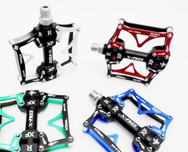

大家都知道培林踏板運轉比較順暢
順暢度和滾珠結構的踏板差異很大
因此培林踏板的價格通常比較貴
但是為什麼有的踏板轉動起來感覺緊緊的,有的踏板卻是很容易轉動,甚至有的用手一轉,踏板可以轉好幾圈才停下來
感覺上能轉好幾圈就表示培林結構較好(相反的緊緊的可能就有問題)
錯囉!
培林結構雖然運轉比較順暢
但是踏板結構還是會滲水.....有可能影響培林結構
因此廠商會在踏板結構裡注油
可以有效防止水份或水氣滲入
也就是有注油的培林踏板平均使用壽命較久(也就是比較耐用)
因此新踏板要經過一定騎乘後踏板運轉才會逐漸順暢

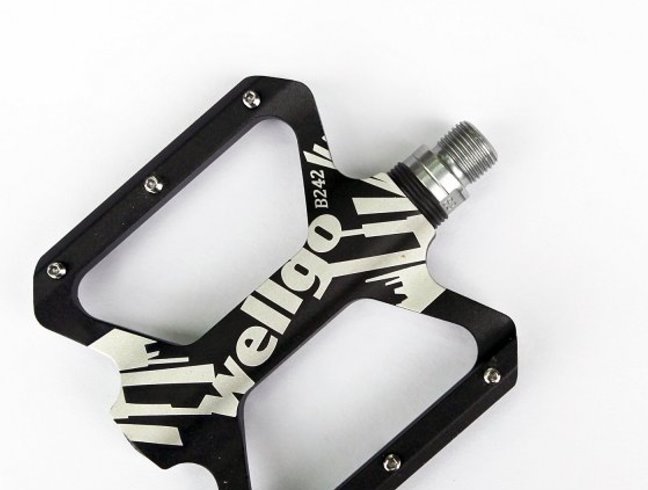

國內知名品牌WELLGO也是經過注油.....品質受到車友信賴

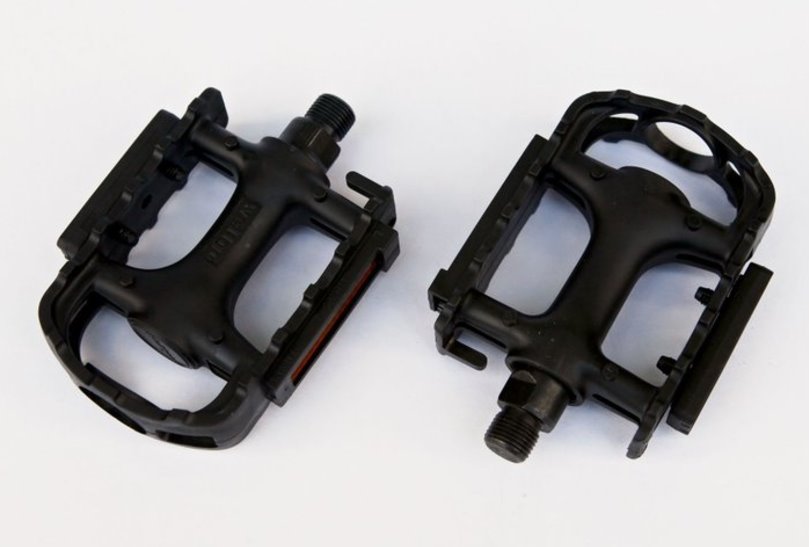

至於一般的滾珠結構型踏板
如果不是鋼珠材質,且經過密封式處理
通常很容易就會生鏽導致運轉不順
很多車友常常會遇到踏板踩踏不順
幸好這類踏板都很便宜,下面這組就是滾珠型的踏板!
