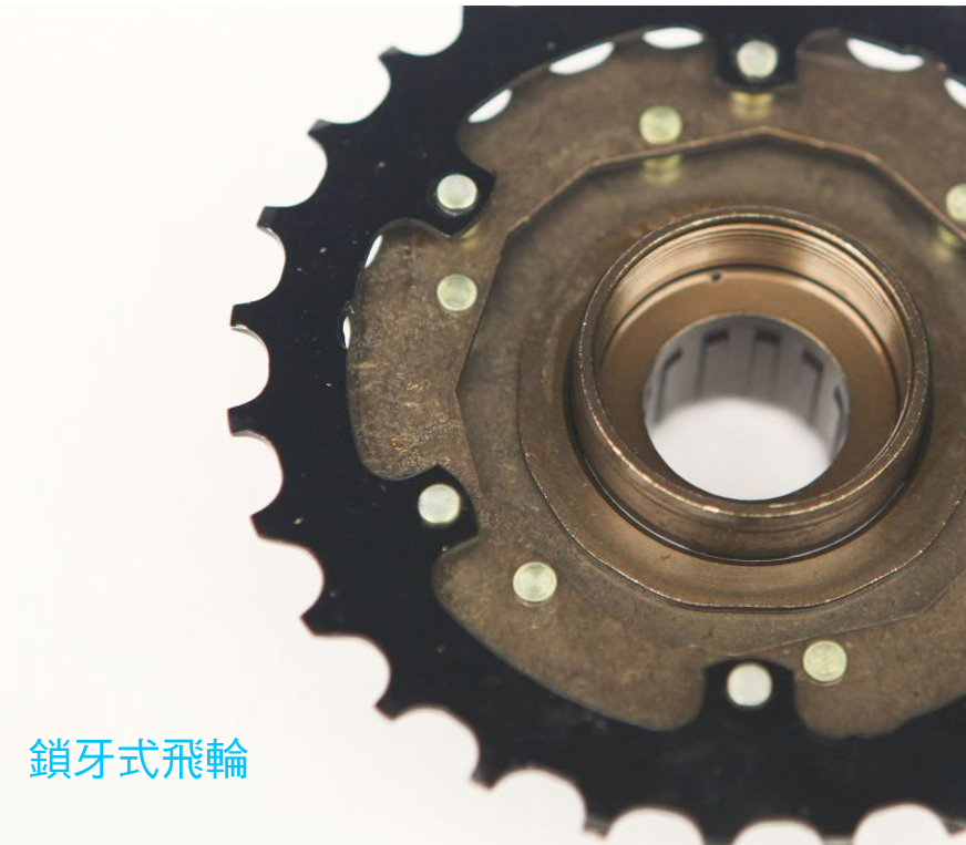

鎖牙式飛輪 - 多為一般中低階車款用,齒片銜接不可分離

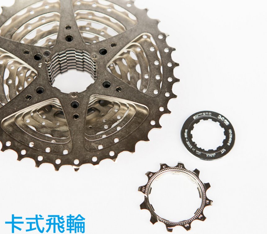

卡式分輪 - 多為中高階車款用,前幾片齒片可分離,方便磨損更換
飛輪有幾片組成,就是幾速,有7片就是7速,不管是幾齒的飛輪,齒距都是一樣,方便鏈條銜接運作

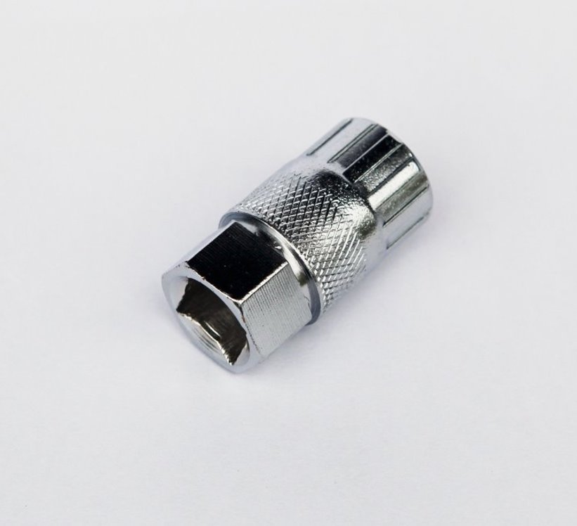

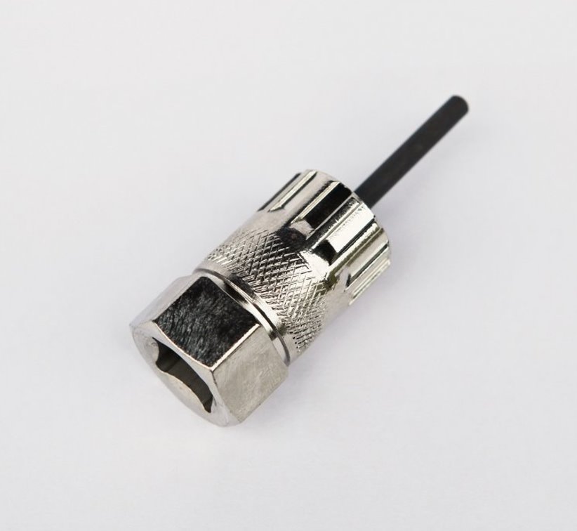

已下方別是拆裝飛輪的套筒工具

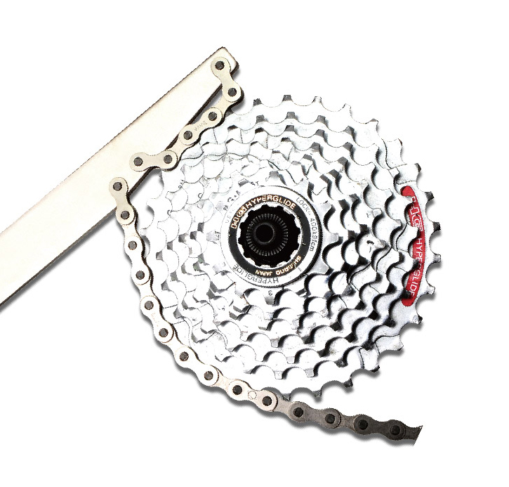

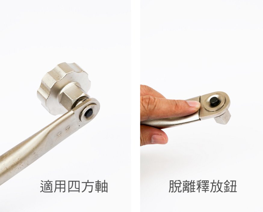

拆裝套筒最好有下列兩種輔助工具,才方便操作:

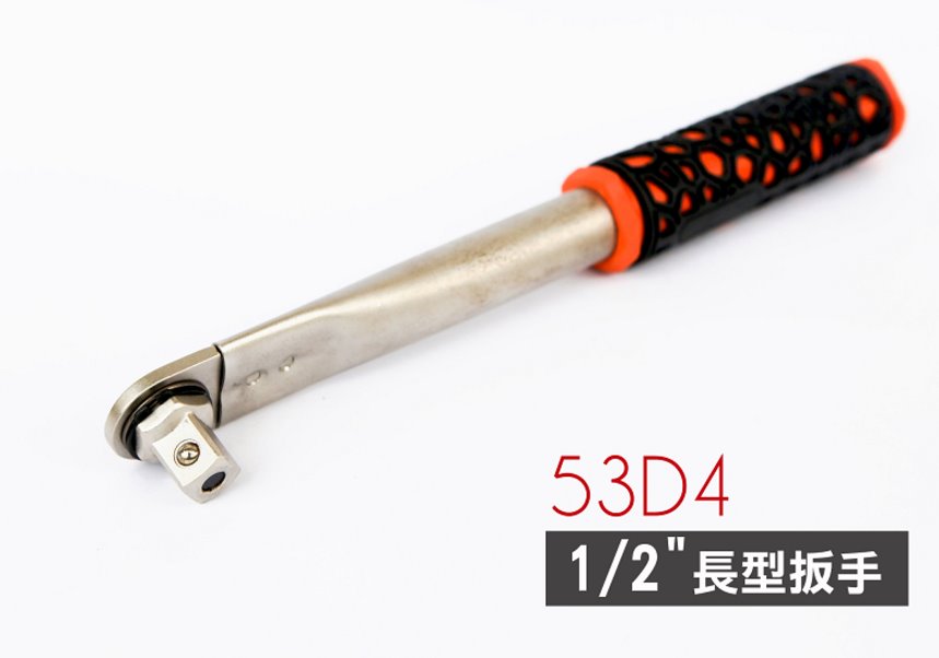

分別是制動器方便固定飛輪,另一個是二分之一扳手方便操作
這支扳手只要是1/2"四方軸的套筒都可以使用
